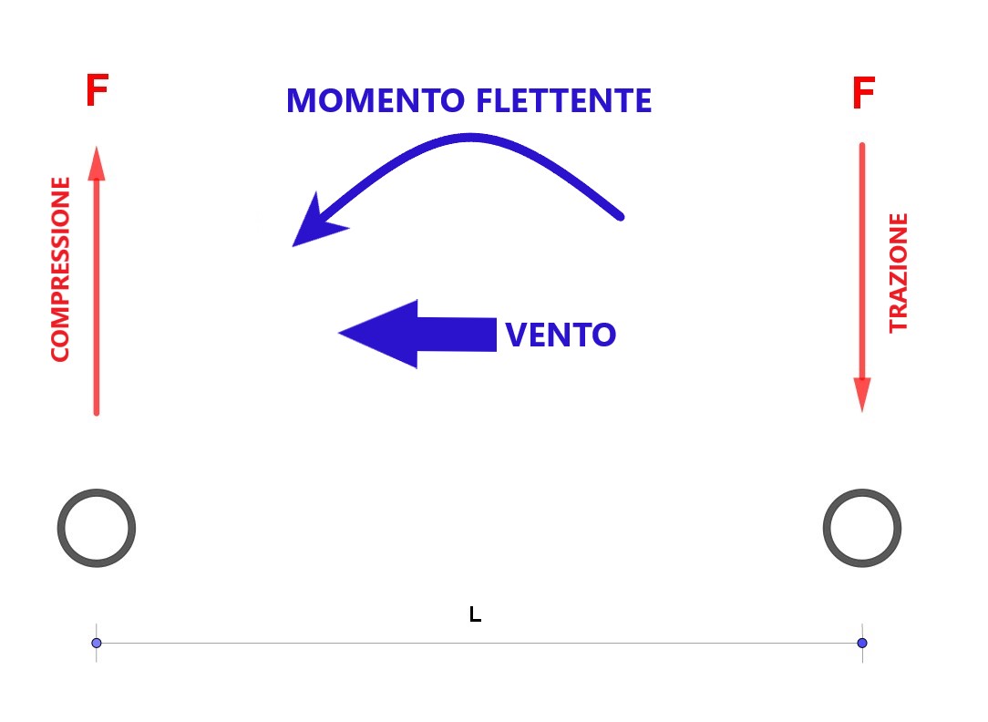

            Una volta noti i carichi dovuti al vento (quello distribuito lungo il traliccio e quello concentrato alla sua sommità) abbiamo poi calcolato il momento flettente alla base del traliccio, dove attinge il valore massimo. Ma la sollecitazione non si esaurisce con il solo momento flettente. Naturalmente , anche il peso proprio del traliccio e di tutto ciò che porta in cima, contribuisce a sollecitarlo, inducendo quello che in scienza delle costruzioni si definisce "sforzo normale", in questo caso, di compressione. Esso agisce nella direzione della forza di gravità, quindi verticalmente verso il basso, e attinge il valore massimo, per ovvi motivi, alla base del traliccio. Se chiamo Pp il peso proprio di traliccio, mast, antenne, rotore etc, lo sforzo normale alla base del traliccio è dato da:
            N=Pp (unità di misura: Newton [N] )
            Inoltre, il vento , che abbiamo assunto spirante in direzione orizzontale, oltre a flessione, induce un altro stato di sollecitazione che è meno vicino al senso comune: il taglio. Senza addentrarci in ragionamenti che esulano dai limiti di questa trattazione, possiamo pensare ad un solido, per esempio un parallelepipedo, con la base inferiore fissata su un tavolo, e sulla cui base superiore agisce una forza orizzontale. Immaginiamo di tagliare in due il parallelepipedo, mentre continua ad agire la forza orizzontale. Perché la parte superiore non si accorga , a seguito del taglio, della "amputazione" della parte inferiore, in corrispondenza della superficie di taglio dovranno agire delle tensioni di verso opposto alla forza esterna applicata. Queste sono appunto le tensioni di taglio.
            Nel caso del traliccio autoportante, il taglio è indotto dal vento. Considerato il carico da vento distribuito lungo il traliccio e quello concentrato alla sua sommità dovuto al vento sulle antenne, il taglio attinge il valore massimo, anche questo, alla base del traliccio e vale:
            T = q*H + P (unità di misura Newton [N] )
            Abbiamo capito, insomma, che la sezione più sollecitata, nel caso di traliccio autoportante, è quella alla base. In essa agisce il momento flettente Mb, lo sforzo normale N e il taglio T. Vediamo, in particolare, come si combinano il momento flettente e lo sforzo normale.
            Alcune premesse ed approssimazioni: traliccio a sezione triangolare, vento spirante in direzione parallela ad uno dei tre lati del traliccio, montante opposto al lato considerato non reagente al vento, ossia inerte. Quest'ultima ipotesi viene assunta per semplificare il discorso. Nella realtà, l'intero traliccio , in quanto corpo tridimensionale, partecipa alla reazione al vento. Sotto le precedenti due ipotesi, tuttavia, (traliccio triangolare e vento spirante in direzione parallela ad uno dei lati) , in genere è una approssimazione accettabile. Gli addetti ai lavori (gli ingegneri civili strutturisti) mi perdoneranno.
            Facciamo , allora, riferimento alla seguente figura:
            Clicca sull'immagine per ingrandirla.
Nome:   figura per coppia di forze.jpg
Visite: 1
Dimensione: 49.5 KB
            I due anelli grigi in basso rappresentano i due montanti del lato del traliccio secondo la cui direzione spira il vento, visti in pianta. Il vento, nella figura, spira da destra verso sinistra. Esso, induce sul traliccio il momento flettente. Quest'ultimo suscita la reazione del traliccio, con uno sforzo di compressione nel montante sottovento (quello a sinistra) e uno sforzo di trazione nel montante sopravento (quello a destra). Se il traliccio fosse semplicemente appoggiato al suolo, avremmo che il vento, soffiando da destra verso sinistra, tenderebbe a farlo ribaltare verso sinistra, sollevando il montante destro. Essendo, in realtà, il traliccio fissato al suolo, poiché il montante destro non si solleva, al suo interno si generano evidentemente sforzi di trazione che "tirano" il montante , trattenendolo al suolo. Il montante sinistro, al contrario, va in compressione.
            In altre parole, il momento flettente genera una "coppia di forze" uguali ed opposte, che ho indicato con la lettera F e il colore rosso nella figura.
            L'entità di tali forze F è data da:
            F=M/L (unità di misura Newton [N] )
            dove L è l'interasse tra i due montanti
            Poiché, come abbiamo visto, alla base del traliccio, agisce anche lo sforzo normale, dovuto al peso proprio, le due azioni si combinano nel seguente modo. Nel montante di destra si sottraggono, nel montante di sinistra si sommano.
            Avremo, in definitiva, tensioni normali (sigma), cioè perpendicolari alla sezione di base del traliccio e tensioni tangenziali (tau) , cioè parallele, alla sezione di base del traliccio, essendo queste ultime dovute al taglio.
            Una verifica veloce potrà farsi adottando la formula di Von Mises valida nel caso di stato di tensione biassiale.
            Non era obiettivo di questa trattazione fornire i mezzi tecnici per verificare da sè un traliccio autoportante. Questo è compito del professionista all'uopo incaricato, che si assumerà tutte le responsabilità del caso. Ricordiamoci che abbiamo a che fare con una struttura in grado di rappresentare un pericolo per la privata e pubblica incolumità.
            Obiettivo di questa trattazione era quello di illustrare l'argomento per grandi linee e con tutte le approssimazioni del caso.

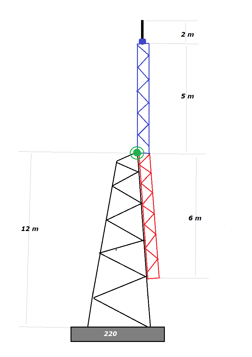

                      • #26
                        Re: Tralicci autoportanti
                        Non credo sia il caso di attuare un calcolo strutturale! Ti spiego:
                        1. Antenna
                        Non so cosa sia per te "una antenna medio-grande" ma la Hy-Gain TH11DX con (dati presi dal sito del produttore, MFJ, sigh!) boom da 7,2m diametro 5cm ed 11 elementi di cui il piu' lungo 11,2m ha un Wind Load a 160Km/h di 225Kg (oltre i 155 Km/h gli elementi si spezzano e quindi la Wind Area cala), quindi parliamo di 1,5mq circa, ok?
                        2. Fondazione
                        Parli di una larghezza di 2,3x2,3m e 2m di profondita' per un traliccio di 16m e quindi il 150% di quanto ENEL calcola per tralicci NA18, NB18, NC18 (dati presi dalla libreria tecnica del produttore).
                        3. Dimensioni
                        La larghezza alla base e' comparabile con un traliccio ENEL NA23, i montanti con un traliccio ENEL NA24 (altezza 150% rispetto al tuo).
                        4. Resistenza al vento
                        Per tralicci da 16M ENEL ha calcolato momenti che sono 7 volte maggiori rispetto a quello generato dalla sola antenna, quindi una "antenna medio-grande" impatta per meno del 15% sulla stabilita' del traliccio.
                        Ferma restando la corretta realizzazione dello stesso (tutti gli elementi strutturali diagonali, aka tralicci, presenti).
                        Ne consegue che non credo sia il caso di attuare un calcolo strutturale, che ti comporterebbe solo la difficolta' di trovare un rotore idoneo a girare una (questa e' una battuta di spirito) 77 elementi ma ti darebbe modo di metterla attaccata al mast partendo da terra, stante la lunghezza di 40m del suo boom!
                        Per quanto riguarda la riduzione della dimensione alla base, quindi arrivare ai 60cm partendo da meno di 210cm se ho ben capito, ti confermo che SI riduce la stabilita', ma per i valori segnalati una riduzione addirittura del 40% e' ancora ben lontana (di un fattore 2X) da comprometterla anche con un vento a 160Km/h (uragano, forza 12, 120Km/h) che mai incontrerai, spero!
                        Matematicamente parlando, in una ipotesi di vento oltre 200Km/h e un array di 4 antenne TX11DX, ecco, in questo caso si' che due conti piu' precisi li farei: quello dello psicanalista e quello dello sforzo sul traliccio.
                        Marco, i4mfa w4mfa

                          Ho letto le misure. Lato 210cm e montanti in angolare 90x90x7mm alla base. E volevi pure renderlo basculante ? Ora capisco ancora meglio perché tutti te lo sconsigliavano ....
                          Così a occhio e croce, senza mettermi a fare conti, direi che con quelle dimensioni /sezioni puoi stare tranquillo.

                            Detta così la mia proposta del traliccio basculante è inattuabile. In realtà la mia idea era di fissare stabilmente al suolo la parte piramidale di 11 metri e realizzare sulla sommità una specie di cerniera in modo da poter ruotare di 120° in orizzontale un traliccetto più piccolo (lato 50) alto circa 5 metri, con in cima gabbia rotore e mast. Credo che in questo caso diventa obbligatorio mettere almeno tre tiranti in cima.
                            Allego uno schizzo tanto per rendere l'idea "dell'opera"
