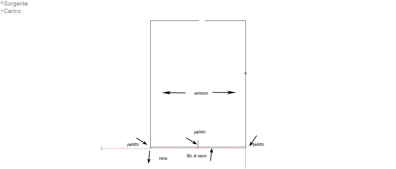

Ho un terreno, presumo buon conduttore, è presente argilla e acqua quasi a livello superficiale.
Ho messo due pezzetti di tubo in rame da 14, di neanche un metro,piantati nel terreno,distanti oltre 2 mt. Ho preso il tester e ho visto che vi era conducibilità.
Ho messo su una sorta di verticale Inverted "L" per i 160 mt, sembra risuonare...e sembra anche funzionare...non sembra solo un carico fittizio...ho effettuato qualche collegamento in Italia durante il contest delle sezioni. Non ho per il momento provato a fare dx anche perchè presumo non sia la stagione migliore.
Vorrei fare lo stesso discorso utilizzando tale suolo per una verticale per gli 80 mt e due elementi verticali per i 40 mt sempre fisicamente connessi al suolo!
Ho letto da diverse parti che sarebbe più conveniente tenere i radiali rialzati dal suolo per evitare l'accoppiamento con il suolo di scarsa conducibilità. Ma se presumo che invece questo suolo sia un sufficiente conduttore è possibile fare quello che ho fatto o ci sono sempre delle perdite di terra elevate?

i radiali, stesi e molti, servono.
