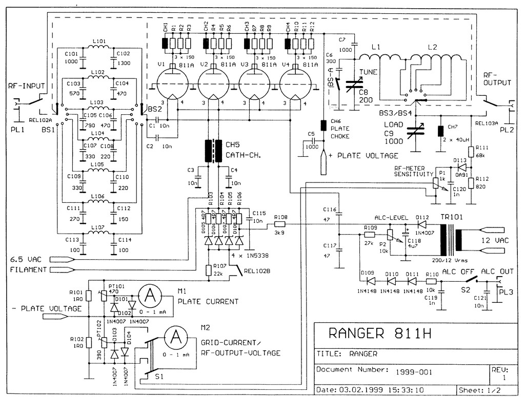

Nel 2007 ho acquistato un lineare della UK Amp un Ranger 811H
un grounded grid con 4 811H
