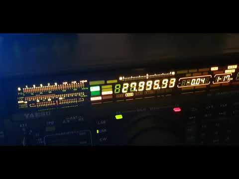

    Ho notato da un po' la presenza di un forte disturbo a RF fortunatamente in banda adiacente a quella dei 10 metri. Tuttavia, la cosa mi impensierisce perché se esso è causato da qualche cineseria nei paraggi, potrei un giorno ritrovarmelo in banda 10 metri.
    Questa che segue è la foto scattata poco fa allo spettro del mio SDRuno. Come si nota, il disturbo scompare poco prima dell'inizio dei 28 MHz.
    Clicca sull'immagine per ingrandirla.
Nome:   20210506_123924.jpg
Visite: 515
Dimensione: 438.4 KB
    Questo è, invece, il video (con audio) caricato su youtube:
    Secondo voi da cosa potrebbe essere generato ? E' H24, tutti i giorni.

    alquanto singolare, se non fosse che si stoppa completamente poco prima dei 28, avrei detto trattarsi di statica, quanto avevo mentalmente anticipato solo guardando l'immagine!
    Suonano e appaiono come per emissioni generate da archi voltaici frequenti e relativamente irregolari, la singolarità è il non andar oltre la soglia dei 28?
    Mi spiace non poter aggiungere altro, l'importante è che non sconfini, magari sconfineranno gli AT poco più sotto!!

      grazie Claudio per il tuo parere. Mi toccherà rimettere su il Perseus in mobile style con antennino per i 10m , powerbank e tablet e andarmene in giro nei paraggi

        Io ho una roba simile qui esattamente da 27500 fino ai 27850 circa, un rumore ciclico come una batteria....
        non me ne sono preoccupato dato che sono 2 anni che e statico in 27... e spero che non si muova da li, ma credo sia una roba locale
